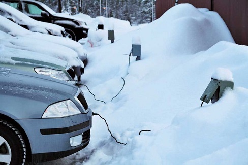

Электроподогрев
Владельцам гаражей и частных домов повезло больше всех: их выбор не ограничивается перечисленными выше вариантами. Есть еще электрические подогреватели, работающие от сети 220 вольт. Такие врезаются в патрубок системы охлаждения двигателя. Жидкость циркулирует либо естественным способом - за счет разницы температур, либо благодаря электронасосу.
Главное достоинство такого решения - предельная простота его установки: электрообогреватель не нужно подсоединять ни к аккумулятору, ни к топливной системе автомобиля, ни к вентилятору печки. А вот последнее - одновременно и недостаток, поскольку такое устройство греет охлаждающую жидкость в системе, но не салон самого автомобиля. Но, с другой стороны, после запуска двигателя не нужно будет ждать прогрева - печка мгновенно начнёт работать на всю мощность.
ПЛЮСЫ: доступная цена, простота установки.
МИНУСЫ: не прогревает салон, требует наличия розетки 220 вольт.
СТОИМОСТЬ: от 4500 грн.
