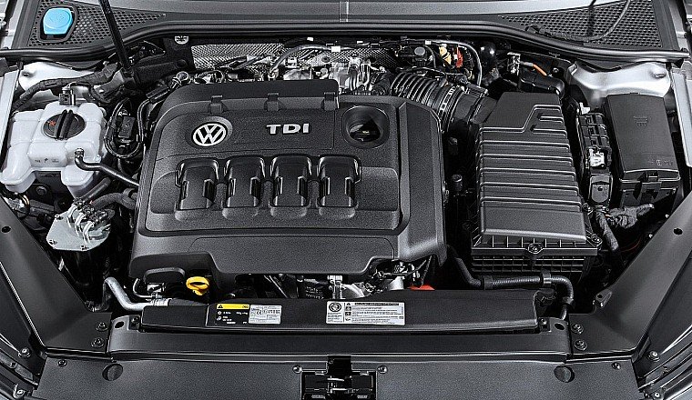

5. Какой из перечисленных ниже четырехтактных двигателей является самоуравновешенным?
А – трехцилиндровый;
Б – четырехцилиндровый;
В – рядная «шестерка»;
Г – V‑образная «шестерка».
Правильный ответ: В. Двигатель – это множество деталей, движущихся с ускорениями. Для каждой детали ее масса, помноженная на ускорение, определяет силу инерции. А там, где есть сила и плечо, возникают моменты. Конкретное распределение сил и моментов зависит от конструкции мотора, но и те и другие действуют на опоры двигателя, порождая вибрации. Если удается добиться взаимного уничтожения влияния этих факторов, то такой мотор называют полностью самоуравновешенным.
К сожалению, всего несколько конструкций двигателей являются самоуравновешенными по своей природе – среди них, например, шестицилиндровый рядный мотор и 12‑цилиндровый V‑образный. Рядную «четверку» подвели силы инерции второго порядка. Трехцилиндровому мотору еще хуже: виноваты моменты центробежных сил и силы инерции двух порядков. А V‑образная «шестерка» не уравновешена по моментам.

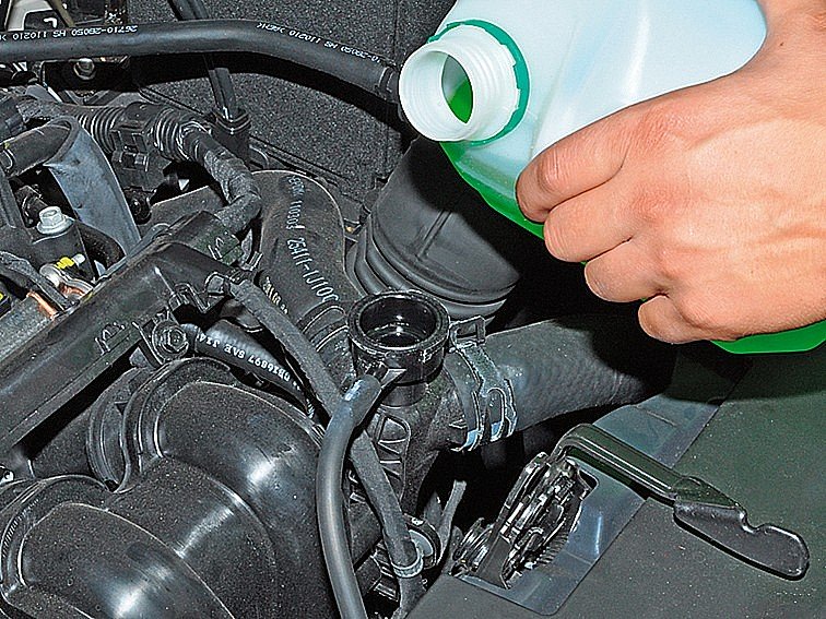

7. О чем говорит потребителю цвет охлаждающей жидкости в момент покупки?
А – о типе антифриза: традиционный, карбоксилатный, гибридный, лобридный;
Б – ни о чем;
В – о взаимозаменяемости;
Г – о температуре замерзания.
Правильный ответ: Б. Современные охлаждающие жидкости не имеют цвета. Окраска в тот или иной тон – выбор конкретного производителя, а не следствие каких-либо химических реакций. Поэтому антифризы одного цвета могут различаться по составу, а разноцветные, напротив, могут оказаться одинаковыми.
