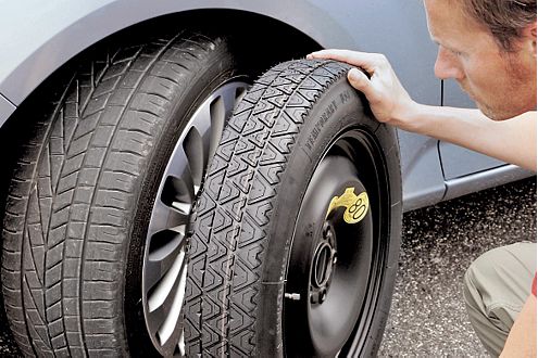

Если Вы почувствовали, что машину тянет в какую то сторону – значит спустило колесо и его надо заменить на запаску. Прежде всего остановитесь так, чтобы не мешать другим участникам дорожного движения. Затяните рычаг ручного тормоза. Под колёса с противоположной стороны спущенному колесу, подставьте упоры (складные упоры и рабочие перчатки необходимо возить в багажнике).
При необходимости поставьте знак аварийной остановки и включите кнопку аварийной сигнализации на автомобиле – с красным треугольником. Оденьте перчатки, достаньте запаску, снимите, если есть, декоративный колпак со спущенного колеса, возьмите баллонный ключ и открутите каждую гайку (или болт -бывает и так и так) колеса примерно на один оборот.
Порой для этого требуются значительные усилия, используйте силу двух рук. Когда все гайки ослаблены, нужно взять домкрат и установить его у спущенного колеса, уперев в специально предназначенное для этого место на кузове (посмотреть в инструкции по эксплуатации как ставить домкрат!). Если Вы не на асфальте, а на грунтовой дороге, то, возможно, под домкрат понадобиться подложить кусок фонеры (возить с собой).
Поддомкратить автомобиль, чтобы колесо приподнялось над дорогой на несколько сантиметров, открутить гайки, снять спущенное колесо и вместо него поставить запаску. Прикрутить все гайки, опустить домкрат и повторно хорошо затянуть все гайки колеса. Одеть колпак, проверить давление в шине, при необходимости подкачать насосом (электрическим или ручным, возить с собой). Положить спущенное колесо на место запаски, не забыть снять упоры из под колёс и забрать знак аварийной остановки. Всё положить по местам и можно ехать!
