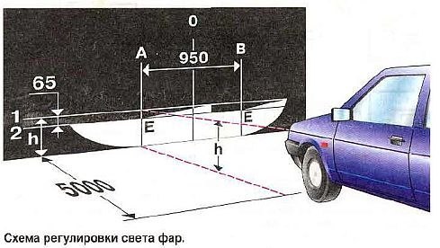

Порядок регулировки фар для всех автомобилей одинаков: неважно, регулируете ли вы фары ВАЗ 2107 или Renault Logan. Чтобы отрегулировать фары своими руками, необходима ровная площадка на улице или в гараже и какая-либо поверхность (стена дома, гаража, сплошной забор и т.п.), на которой можно разметить импровизированный тарировочный экран.
Автомобиль устанавливается на расстоянии 5 метров от стены. На стену наносится разметка экрана. Сначала отмечается центр — линия 0, которая должна совпадать с продольной осью автомобиля.
Затем замеряется расстояние между центрами фар и переносится на экран в виде двух вертикальных линий – Л (центр левой фары) и П (центр правой фары).
Далее необходимо замерить высоту центров фар от земли или пола, и на этой высоте провести на экране горизонтальную линию H. При этом могут наблюдаться отличия в высоте центра левой и правой фар.
На автомобилях с электро- или гидрокорректором регулятор необходимо установить в положение «0», в противном случае корректор вернет прежние регулировки автоматически.
После этого надо включить ближний свет фар. Для каждой фары регулировку лучше проводить отдельно, корректируя положение ее светового пятна, закрыв при этом вторую фару любым подручным материалом, не пропускающим свет, или сняв с нее питание.
Световой пучок противотуманных фар регулируется только по высоте
Фары можно считать отрегулированными, когда верхние края левых частей их световых пятен совпадут с горизонтальной линией H (высоты центра фар от дороги), а вертикальные линии Л и П (центры фар) пройдут через точки пересечения наклонных и горизонтальных участков световых пятен.
