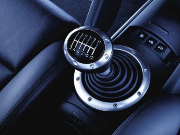

РУЧНАЯ РАБОТА
Старая добрая механическая коробка передач с каждым днем все больше теряет актуальность и приверженцев – особенно в больших городах. Выбор механики по-настоящему рационален лишь в том случае, если вы ездите в основном за городом, особенно на дальние расстояния: пока еще большинство вариантов автомобилей с МКПП экономичнее своих аналогов с теми же моторами, но автоматическими коробками.
Хотя и здесь все чаще случаются исключения: например, Kia Sportage с 2-литровым бензиновым мотором потребляет меньше топлива именно в версии с автоматом. Несомненно, предпочтут механическую коробку те, кто считает, что именно такая трансмиссия позволяет во всей полноте контролировать автомобиль и получать от него больше эмоциональной отдачи.
Справедливости ради стоит отметить, практически все современные автоматические коробки уже давно избавились от чрезмерной задумчивости, а с выбором режима, оптимального как для динамики, так и экономичности, они справляются лучше большинства водителей.
Другое дело, что механика без проблем перенесет резкие манеры вождения и большие нагрузки (например, на бездорожье или при буксировке тяжелого прицепа), в отличие от куда более нежных автоматических трансмиссий.
Наконец, механика обходится дешевле всех других типов коробок передач не только в приобретении, но и в обслуживании. Сцепление у аккуратных и умелых водителей даже в мегаполисе может прослужить 120 тысяч км и более, да и масло для МКПП, если уж вдруг и придется его когда-нибудь менять, дешевле, чем для автоматов.
