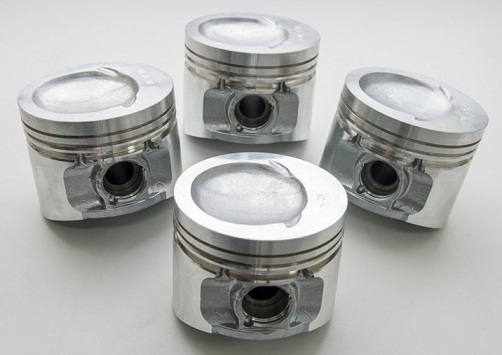

Облегчение поршневой группы
Остальные причины снижения надежности, которые мы опишем ниже, так или иначе связаны с основным фактором. Но вместе с тем могли бы развиваться и без его учета. Передача контроля над процессом сгорания топлива электронике с обратной связью позволила заметно облегчить поршневую группу и многие другие части двигателя за счет отказа от «запаса надежности», который требовался на случай каких-либо сбоев в работе более простых систем контроля. К сожалению, электроника не вечна и не всегда корректно диагностирует ошибки в своей работе. А запас «железа» по надежности уже стал меньше, и незначительное отклонение параметров от нормы уже может привести к выходу деталей из строя.
Знаете, сколько сил выдавал 1,8-литровый мотор VW Golf 1984 года? 90 с карбюратором, 105-115 с впрыском на GTI. Вполне «овощные» параметры, по нынешним меркам. Моторы 1.8 серии EA888 сейчас имеют мощность в 182 силы, а прирост крутящего момента и вовсе двукратный. Внедрение всех новых технологий позволило создать моторы со степенью форсирования, превышающими параметры гоночных ДВС тридцатилетней давности. А любое увеличение нагрузки и температур влечет за собой ускорение старения металлов и меньший ресурс в целом.
