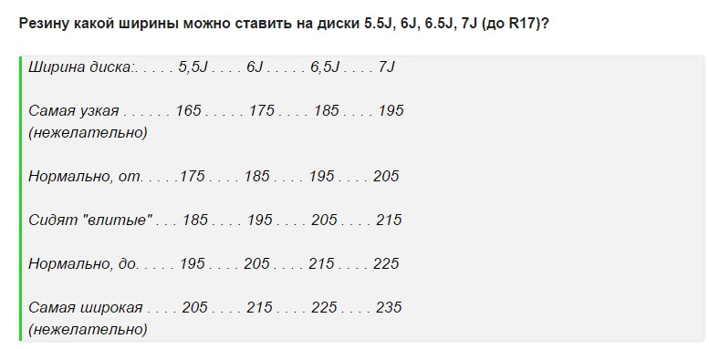

Существует мнение: чем шире диск, тем лучше устойчивость машины. Это не совсем соответствует действительности. Небольшое увеличение ширины обода может дать положительный эффект: повышается устойчивость и скорость, улучшается управляемость. Однако, если поставить на автомобиль слишком широкие шины, то при движении они будут задевать за крыло. В соответствии с этим, ухудшится сцепление, увеличиться нагрузка на трансмиссию, снизится управляемость.
Идеальный вариант, когда диски и шины точно подходят друг к другу. В этом случае подвеска получает равномерную нагрузку, ходовая часть неразбалансирована и машина ведет себя адекватно. Это самое главное, поскольку на большой скорости водитель должен быть на все сто процентов уверен в своем авто.

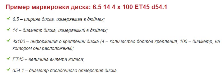

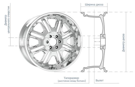

Большое количество фирм предлагают на рынке широкий диапазон стандартных размеров шин (расшифровка маркировки шин). Под них изготавливаются и диски. Подобрать их под авто шину можно, используя данные специальных таблиц. В любом случае нужно точно знать вылет диска, его монтажный размер и максимальную ширину обода. Немало также зависит и от высоты профиля.
