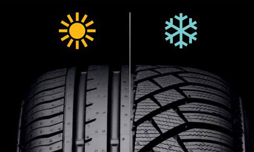

Практически установилась по-настоящему теплая погода. Среднесуточная температура вплотную приблизилась к 7 градусам по Цельсию, а значит, пришла пора сезонного шиномонтажа. Основных нюансов выбора и установки летней резины мы коснемся в этом материале.
Конечно, если есть такая возможность, то самый оптимальный вариант для сезонной «переобувки» – это собранные колеса. Причем, для зимней резины лучше подходят стальные диски, ну а для летней – можно приберечь литые. В этом случае все просто: заезжаем в мастерскую подкачать колеса, провести балансировку и замену.
