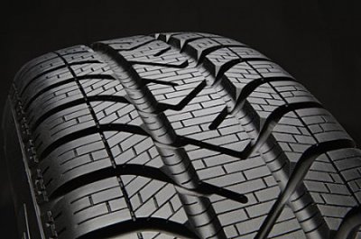

Зимние шины
Протектор зимней шины имеет специальный, адаптированный для зимних условий, рисунок. Он более разреженный и глубокий, с крупными элементами, обеспечивающими, с большим количеством дополнительных канавок.
Большое количество канавок и ребер обеспечивают шине лучшую управляемость на снежном и скользком покрытии, сцепление увеличивается за счет большей площади, которая вступает во взаимодействие с покрытием дороги.
Канавки на зимней резине намного шире, чем в летних, - иначе они забьются, и резина потеряет свои сцепные свойства на первых же метрах передвижения. Зимняя шина должна обеспечивать отвод грязи и снега из пятна контакта с покрытием, в то время как летняя ориентирована только на отвод воды.

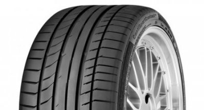

Летние шины
Протектор летней шины разработан таким образом, чтобы обеспечивать сцепление с твердой шершавой поверхностью. Рисунок протектора имеет ярко выраженный продольный характер.
Канавки летней резины намного уже, чем зимней - они должны обеспечивать лишь отвод воды. А, учитывая высокую степень «шершавости» летнего асфальта, летние шины должны быть стойки к износу, иметь низкое сопротивление качению, и им нет необходимости цепляться за каждый кусочек нескользкого покрытия.
