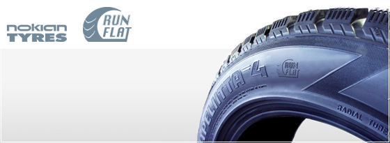

Nokian Flat Run Tyres («Безопасные шины») - особая конструкция автомобильных шин, что позволяет продлить поездку, даже если в шине отсутствует давление. Некоторые автопроизводители используют на своих автомобилях только такие шины, чтобы обеспечить безопасность во время поездки в сервисный центр в случае повреждения шины.
Конструкция шин с технологией Nokian Flat Run прочнее обычного. Боковины шин оборудованы специальным элементом, обеспечивающим им дополнительную жесткость при движении на спущенной шине. При нормальном давлении шины FRT работают как обычные шины.
Движение с безопасными шинами Nokian Flat Run
При полной загрузке автомобиль на спущенной безопасной шине может проехать около 50 километров. Если в автомобиле находится только водитель, он может проехать до 150 километров.
Nokian Tyres рекомендует движение со скоростью не более 80 километров в час. На скользкой дороге скорость не должна превышать около 50 км/ч.
Из соображений безопасности безопасные шины можно устанавливать на автомобилях, оборудованных системой мониторинга состояния шин в составе IT-системы или другой системой, сообщает об изменениях давления в шинах, а также системой курсовой устойчивости (ESP).
Ремонт безопасных шин производства компании Nokian Tyres
Шины подобной конструкции подлежат соответствующей ремонта в зоне качения (например, в случае прокола шин гвоздём), если вы убеждены, что движение не происходило очевидно спущенной шиной. Внимательно осмотрите шину изнутри и снаружи, чтобы выявить любые следы езды в спущенном состоянии.
Движение со спущенной шиной даже на короткое расстояние может привести к повреждениям боковины, которые не подлежат ремонту!
Из соображений безопасности мы не рекомендуем проводить ремонт сомнительных шин вообще. Такие шины лучше заменить.
Указанная процедура ремонта распространяется на шины максимального класса скорости H. Мы не рекомендуем ремонтировать шины, принадлежащих к высшим классам скорости (V/W/Y) вообще.
