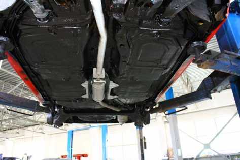

Учитывая постоянный контакт днища машины с веществами, которые негативно сказываются на его состоянии, ржавчина проникает достаточно глубоко. Спустя некоторое время, такой автомобиль начинает «рассыпаться». Для того чтобы подобного не произошло, необходимо произвести обработку днища.
Для успешного произведения антикоррозийной обработки, понадобятся некоторые вещи: отвертка, мастика, скребок, преобразователь ржавчины.
Очень важно, чтобы во время процесса обработки в наличии было крупное оборудование.
В данном случае, подходящим вариантом будет подъемник. Загнав машину на него, необходимо тщательно вымыть днище. Стоит заметить, что в данном случае значительную роль играет тот факт, насколько тщательно очищены от грязи трудно доступные места. Кроме того, ни в коем случае не стоит забывать о той грязи, которая глубоко въелась.
Как правило, прекрасного эффекта можно достигнуть путем использования пескоструйного метода. Если после чистки остается грязь, то подобное действие придется повторить еще раз.
Затем, необходимо подождать некоторое время, для того чтобы поверхность высохла. В противном случае, достигнуть максимально положительного результата будет очень трудно.
После завершения процедуры, следует снять старый, отслоившийся слой мастики. Это можно сделать при помощи отвертки, скребка или же обычной стальной щетки. Металл, на который уже воздействовала коррозия, придется обработать преобразователем ржавчины. После чего на днище наносится специальная, защитная мастика.
Стоит заметить, что, покупая мастику, необходимо проконсультироваться с продавцом-консультантом. Все дело в том, что выбор этого товара – достаточно большой. Исходя из этого, можно легко ошибиться и купить не то, что надо.
