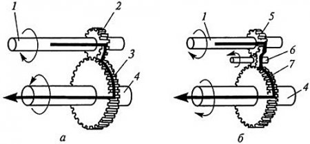

Передача крутящего момента на примере двухвальной коробки передач:
а - движение вперед; б - движение задним ходом; 1 - первичный вал; 2, 3, 5, 6, 7 - шестерни; 4 - вторичный вал
Определяется передаточное число как отношение числа зубьев ведомой шестерни к числу зубьев ведущей шестерни.
К примеру, если ведомая шестерня (3 или 7) имеет 60 зубьев, а ведущая (2 или 5) - 20, то передаточное число пары будет равняться 3 (60:20): вторичный вал будет крутиться в 3 раза медленнее первичного, а крутящий момент будет в 3 раза больше, чем на первичном валу. Крутящий момент, который передается от двигателя, имеет сложную зависимость от количества оборотов, и для того, чтобы обеспечить стабильное передвижение машины на различных скоростях - вводится коробка передач с разным набором передаточных чисел.

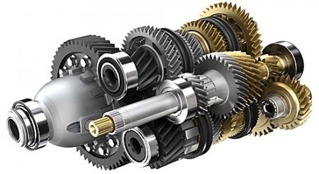

Для того чтобы улучшить динамические характеристики автомобиля, применяют коробки передач с 6-ю, 7-ю и даже 8-ю «короткими» передачами с максимально возможными передаточными числами на высших передачах. И чем ближе передаточные числа в передачах, тем более плавно и быстрее будет происходить разгон при последовательном переключении передач.
Как следствие, водителю придется чаще переключать передачи.
Для спокойной же размеренной езды без необходимости в резких ускорениях - продолжают использовать 4-ступенчатые КПП с «длинными передачами», но с широким диапазоном скоростей, которые можно на этой передаче развить.

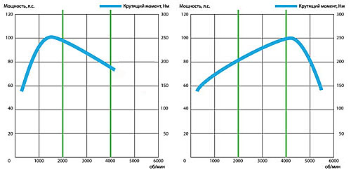

Упомянем о двигателе: важнейшими характеристиками двигателя являются мощность, крутящий момент и обороты, при которых эта мощность и крутящий момент достигаются. И мощность, и крутящий момент - величины не постоянные, они имеют зависимость от оборотов двигателя, которая для каждого двигателя выражается сложными графиками. Для дизельных двигателей характерным является высокий крутящий момент на низких оборотах, а для бензиновых - на высоких:
