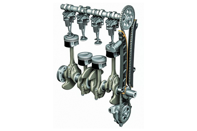

Платформой для двигателя 1.2 TSI стал мотор 1.4 TSI. Уменьшение рабочего объема позоволяет получить максимальную мощность при меньшем расходе топлива, а соответственно, и повышение КПД двигателя. Причем это достигнуто и за счет уменьшения потерь на трение как в цилинд­ро-поршневой группе, так и в других механизмах мотора. Еще одно преимущество данного двигателя – меньшая (на 24,5 кг) масса, что также дает экономию.

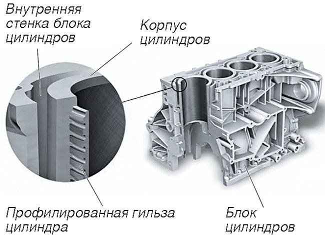

Блок цилиндров 1.2 TSI отлит из алюминия (в 1.4 TSI – чугунный). В нем размещаются сухие гильзы цилиндров из серого чугуна с профилированной наружной поверхностью. Пос­леднее новшество повышает качество соединения деталей и устраняет неравномерное распределение тепла между чугунными гильзами и алюминиевым блоком. Еще одна особенность 1.2 TSI – при полной нагрузке и для прогрева катализатора сис­тема питания данного агрегата за один такт впрыскивает две порции топлива.

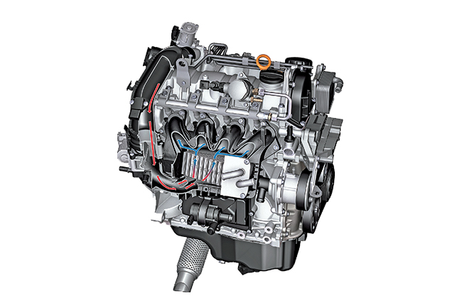

Для обеспечения стабильной темпера­туры нагнетаемого воздуха он охлаждается в специальном жидкостном интеркулере, интегрированном во впускной коллектор. Эта система имеет собственный контур охлаждения.
Для оптимизации смесеобразования в камере сгорания в днище поршней сделано специальное углубление. Оно улучшает распределение впрыскиваемого в камеру сгорания топлива. У юбки поршня антифрикционное покрытие, уменьшающее трение. Поршневые кольца имеют уменьшенный тангенциальный преднатяг, что также сокращает трение. Каждая форсунка имеет шесть отдельных сопел, которые распыляют топливо по всей площади камеры сгорания. Это обес­печивает быстрое и эффективное смесеобразование.

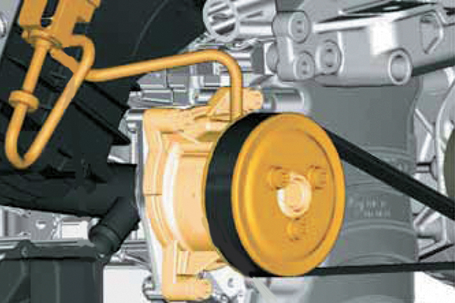

Насос системы охлаждения с механизмом отсечки, который включается при прогреве двигателя до 87°C. Этим обеспечивается быстрый прогрев мотора.
