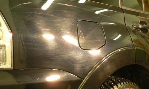

Многих водителей интересует вопрос, как замаскировать мелкие царапины на лакокрасочном покрытии автомобиля. Особенно важно провести такую работу перед началом зимней эксплуатации, ведь именно в этот период кузов и покрытие автомобиля подвергаются наибольшему влиянию различных негативных факторов. Вообще, для максимального сохранения кузова, нужно очень внимательно подходить к вопросу мелкого ремонта лакокрасочного покрытия.
Способы устранения повреждений на лакокрасочном покрытии нужно выбирать в зависимости от типа повреждений. Это может быть едва заметная «паутинка» из мельчайших царапин. Чаще всего они появляются от веток деревьев. Повреждение может быть таким, что матовым становится только лак, или верхний слой краски, а может появиться мелкая царапина, но достающая до самого металла. «Паутину» удаляют специальными пастами. Её подбирают в соответствии с цветом кузова и втирают в течение 15-20 минут. Другой способ удаления «паутины» - полирование. Такую операцию, за довольно умеренную плату могут сделать на любой СТО. Делается это с помощью специальных полировальных паст и шлифовальной машины. Прибегнув к такому способу, нужно помнить, что в процессе полирования удаляется верхний слой краски, поэтому часто проделывать такую процедуру не стоит.
