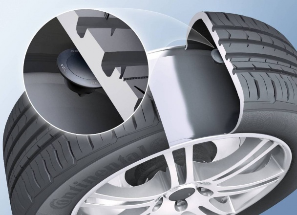

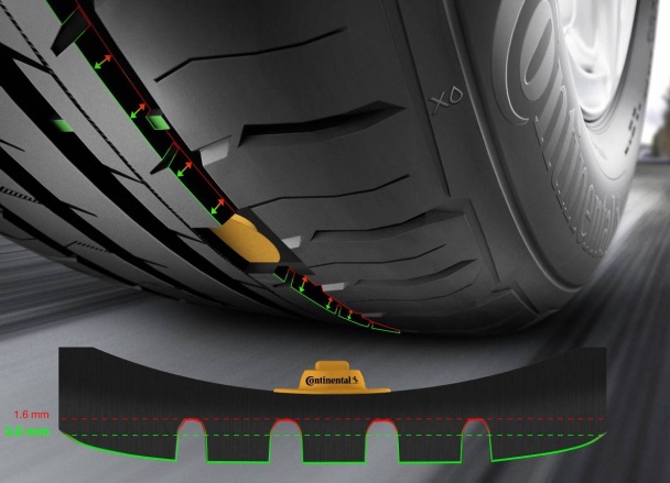

Объясняя необходимость постоянной фиксации глубины протектора, Андреас Вольф (Andreas Wolf),глава Департамента безопасности автотранспорта, отмечает:"По всему миру существует законодательное определение минимальной глубины протектора, что имеет большое значение для безопасности. Мы очень рады, что в будущем можно будет удобно "считывать" данные об остаточной глубине с помощью электронных датчиков, вмонтированных в шину". Специальное программное обеспечение будет определять глубину протектора, отслеживая постепенные изменения параметров качения шины благодаря установленным сенсорам давления, которые фиксируют деформации во время движения.
Новая технология, запуск которой запланирован на 2017 год, станет доступной в новых автомобилях, оборудованных системой прямого отслеживания давления в шинах (TPMS) от Continental под названием eTIS. Секрет определения глубины протектора Для внедрения совершенно новой технологии электронной фиксации глубины протектора, инженеры Continental изучали постепенные изменения характеристик качения автомобильной шины в течение большого промежутка времени. Разработчики электроники и шин провели интенсивную серию тестов для сбора исходных данных, которые будут использоваться в системе безопасности. В процессе работы системы данные об изменении ходовых характеристик шин будут сопоставляться с накопленными эмпирическими данными, и когда параметры протектора опустятся ниже порогового значения, система просигнализирует водителю, что шину необходимо сменить.
При необходимости система даже проинформирует об этом сервисный центр. Понятно, что владелец автомобиля сможет и самостоятельно проверять уровень глубины протектора. Для этого шина имеет встроенный wet-TWI (индикатор износа протектора). Между канавками протектора имеются небольшие выступы, с помощью которых можно определить, необходима ли замена протектор (минимальное значение допустимой глубины 3 мм для летней шины и 4 мм для зимней).

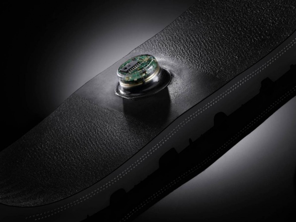

Шины становятся умными С выходом первых датчиков давления от Continental в 2002 году, самый важный элемент связи между автомобилем и дорогой стал умным. С тех пор сенсоры давления в автомобильных шинах предоставляют информацию о давлении каждой из них в режиме реального времени и предупреждают водителей, когда оно упало ниже нормы. К ноябрю 2014 года система контроля давления в шинах станет обязательным для новых пассажирских автомобилей (класса М1, не более 8 пассажиров и водитель) в Европейском Союзе.
Сенсоры смогут помочь в автоматическом определении давления в шинах, что в значительной мере будет способствовать продлению срока службы протектора, снижению расхода топлива, и, соответственно, выбросов СО2. Автомобили будут оснащены точными системами измерения давления с выводом информации на дисплей. Причем сенсор считывает давление как на клапане, так и внутри самой шины. Если второй комплект шин необходимо оснастить датчиками, то сделать это вполне возможно ‒ Continental уже начал поставки соответствующих сенсоров для дооборудования под маркой VDO.
