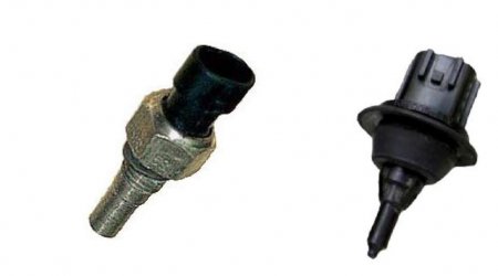

Существуют различные типы систем управления двигателем, устройство которых может различаться в значительной мере. Но в любой из систем управления двигателем обязательно применяется датчик температуры охлаждающей жидкости. В большинстве систем применяется датчик температуры воздуха во впускном тракте двигателя.
Вложение 1.jpg больше недоступно
Внешний вид датчика температуры охлаждающей жидкости (слева) и датчика температуры воздуха во впускном тракте (справа).В зависимости от температуры охлаждающей жидкости, блок управления двигателем корректирует состав топливовоздушной смеси, частоту вращения коленчатого вала двигателя на холостом ходу, угол опережения зажигания… Влияние показаний датчика температуры охлаждающей жидкости на работу системы управления двигателем очень велико. Например, если вследствие неисправности рассчитанное блоком управления двигателем значение температуры охлаждающей жидкости двигателя не совпадает с фактической температурой охлаждающей жидкости двигателя на значительную величину, двигатель может заглохнуть / не запускаться. Большинство датчиков температуры воздуха во впускном тракте аналогичны по устройству и принципу действия датчику температуры охлаждающей жидкости. В зависимости от температуры воздуха во впускном тракте, блок управления двигателем несколько корректирует состав топливовоздушной смеси. Влияние показаний датчика температуры воздуха во впускном тракте на работу системы управления двигателем особенно заметно в таких системах, где не применяется датчик расхода воздуха.

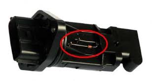

В качестве датчиков температуры воздуха во впускном тракте двигателя иногда применяется PN-переход (диод), например, датчик температуры воздуха встроенный в корпус датчика массового расхода воздуха BOSCH HFM5.
Внешний вид датчика температуры воздуха во впускном тракте на основе PN-перехода (датчик температуры встроен в корпус датчика массового расхода воздуха BOSCH HFM5).
С ростом температуры такого датчика при заданном токе, протекающем через датчик, напряжение на датчике снижается от 650 mV до 350 mV.
