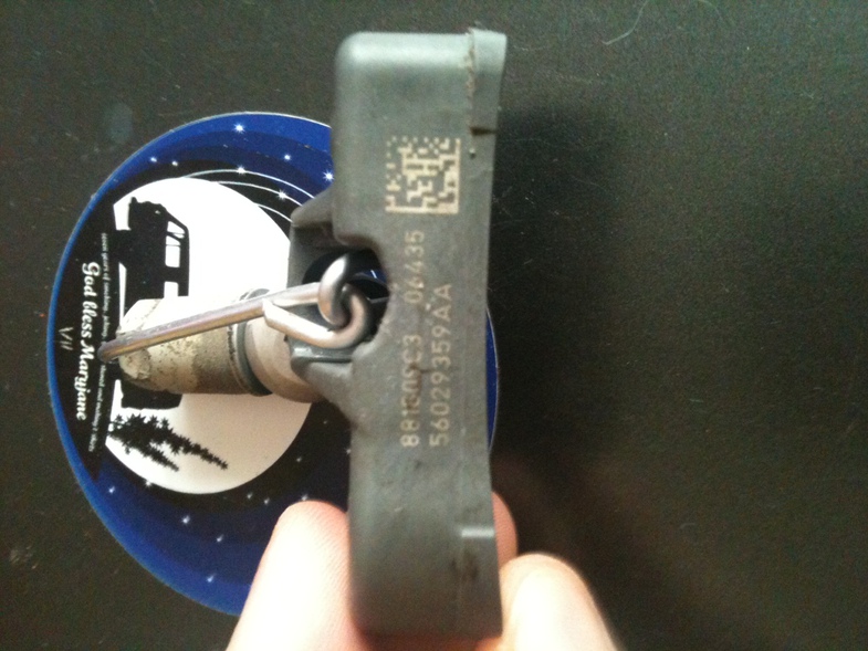

Ситуация...Пробил колесо, ну и при разбортировании сломали железный сосок на датчике...так вот вопрос: сам датчик давления работает, он весь разборный, но отдельно вот такую железяку найти нигде не могу. может кто подскажет как решить проблему чтоб все было по правильному?
Конечно можно сам датчик запихнуть в запаску - но это не вариант - а 2500 за новый датчик платить как то не особо хочется.. тем более что на остальных колесах возможна подобная ситуация....

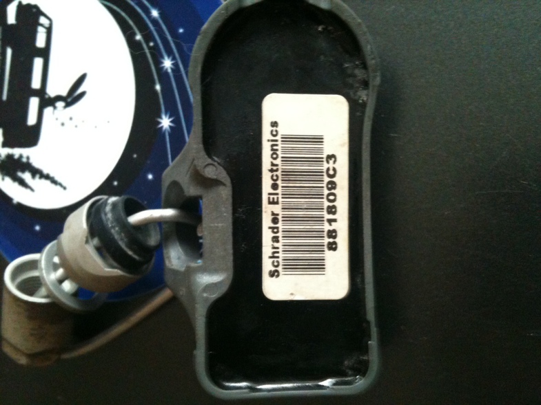

фотки датчика. там несколько номеров - какой нужен не знаю..

Вот этот номер нужен 56029359aa...Ну судя по всему нужно проверить сам датчик сломан он или нет. Металлический вентиль сломать тяжело, в основном ломают проушину датчика, который изготовлен из пластика. Ну, а если все же шиномонтажник "умудрился" сломать вентиль так его можно заменить у нас.. в сети ТТС, где этот вентиль будет стоять около 90-120 грн. У нас же в принципе можно заменить и сам датчик...
