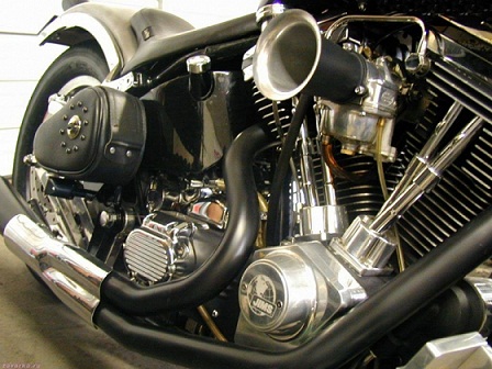

Утепляем двигатель
Если летом некоторые мотоциклы страдают от перегрева двигателя, то зимой проблема диаметрально-противоположна: слишком низкие температуры. Холодный двигатель трудно запускается, не «тянет», стучит, дымит и расходует слишком много топлива. Самое очевидное решение всех этих проблем – утепление двигателя. Если двигатель открытый, поможет щиток перед цилиндром: обдув мотора встречным потоком воздуха намного уменьшится. Ещё одна более эффективная мера – чехол из частой медной сетки, надетый на цилиндр. Только не забудьте избавиться от утеплителей зимой.

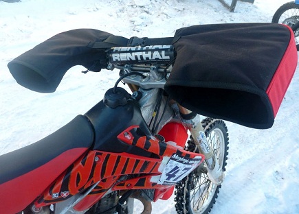

Стандартная мотоциклетная экипировка едва ли может сберечь от настоящих морозов. Так что очень важно, согрев двигатель, самому не замёрзнуть на мотоцикле. Прежде всего - ветровой щиток. Чем он больше, тем лучше (в пределах, конечно, разумных помех аэродинамике). Для защиты рук от ветра отлично подходят пластиковые кожухи, устанавливаемые на руль – такие, как на многих эндуро. В Европе и США популярны тёплые чехлы на руль.
Кроме того, можно приобрести комплект электрического подогрева рукояток руля. Можно и нужно установить подогрев сиденья, а самым теплолюбивым мотоциклистам остаётся посоветовать одежду с подогревом. «Электроодежду» сегодня продают многие фирмы (например, Tourmaster и Gerbing). Электрообогреваемая экипировка включает куртки, штаны, сапоги, перчатки и даже носки. Теплоотдача каждого элемента настраивается отдельно, всё соединено общим разъёмом и питается либо от 12 В, либо от встроенных батареек.

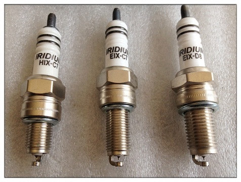

Подбираем свечи
Свечи зажигания лучше поменять. Чаще всего свечи, рекомендуемые в инструкции по эксплуатации мотоцикла не подготовлены для работы в мороз. Поэтому рекомендуется поставить другие, более «горячие» и с меньшим калильным числом. Такие свечи прогреваются значительно быстрее и меньше склонны к замасливанию.

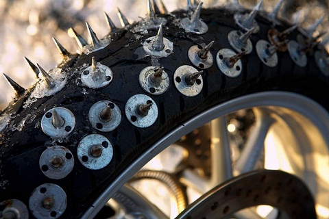

Слабое сцепление колеса с заснеженной дорогой – основная причина, по которой зимой все мотоциклы отправляются в гараж. Для усиления контакта с дорогой можно снизить давление в шинах на 0,3-0,4 атм. Элементарная физика: увеличивается площадь соприкосновения колеса с дорогой – достигаем нужного результата. Важно иметь в виду, что такой способ не применим для шин с изношенным рисунком протектора. Да и в целом ездить зимой на старых покрышках крайне опасно.
Для более эффективного улучшения сцепления с дорогой некоторые мотоциклисты устанавливают на колёса браслеты противоскольжения, любители «дедовских» методов могут надеть велосипедные цепи (оба способа годятся только для езды по укатанному снегу). Самый радикальный метод – зимняя резина для спидвея на льду. Техническим регламентом допускается применение шипов до 28 мм длинной, но на этих колёсах дальше специального трека выезжать не рекомендуется.
